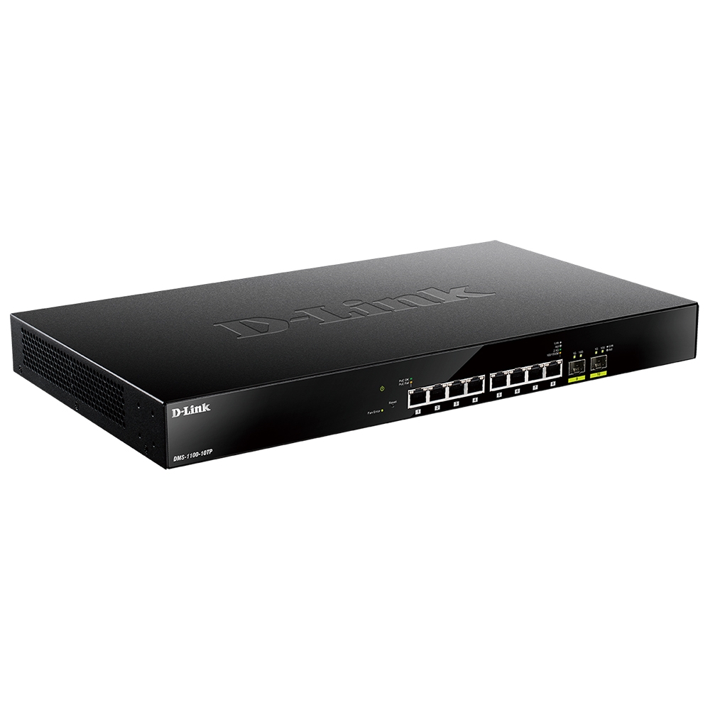

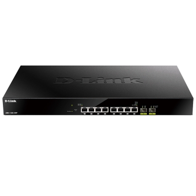

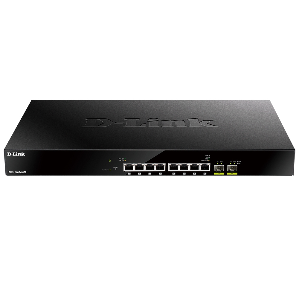

• 8 портов 100/1000/2.5GBase-T с поддержкой PoE • 2 порта 10GBase-X SFP+
• Power • Fan Error • Link/Activity/Speed (на порт) • Состояние PoE
• Кнопка Reset

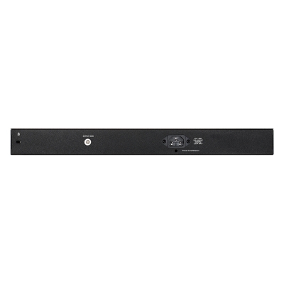

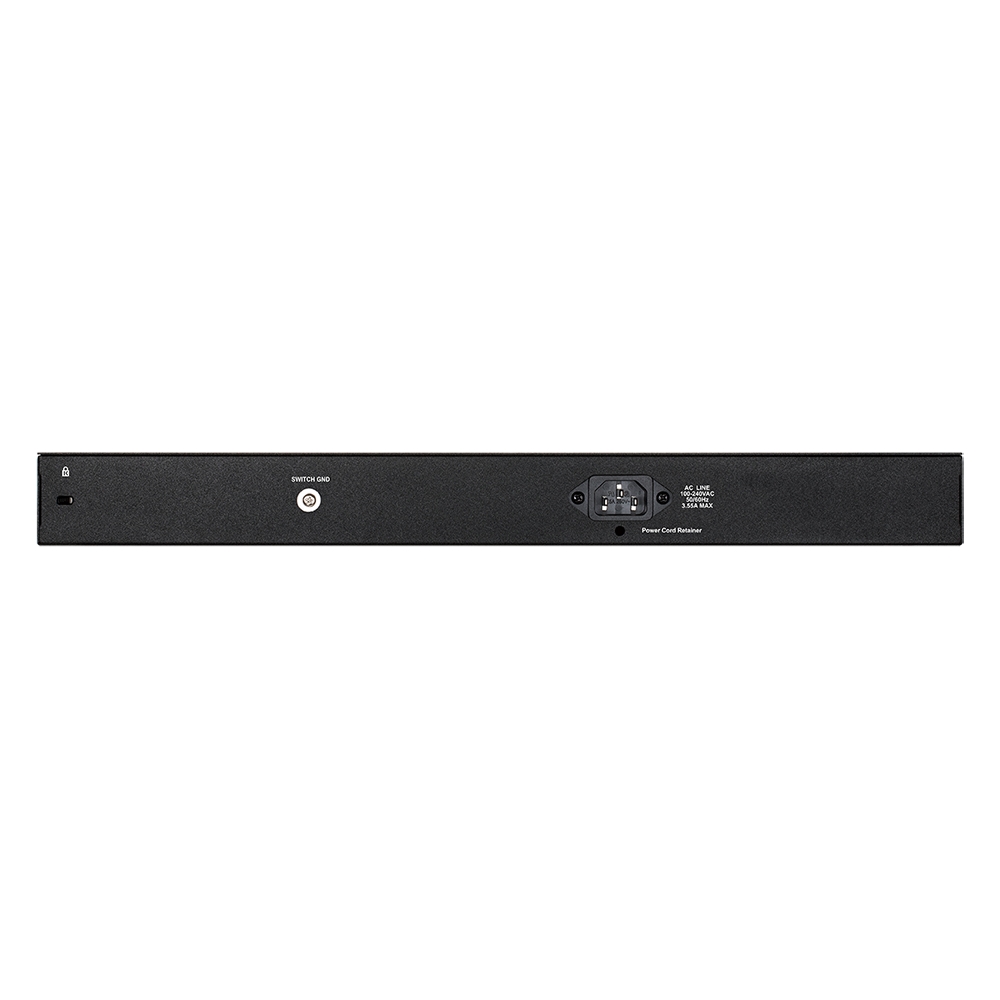

• От 100 до 240 В переменного тока
• 293,4 Вт (функция PoE включена) • 38,1 Вт (функция PoE выключена)

DMS-1100-10TP/A Вид спередиВид справаВид сзади
